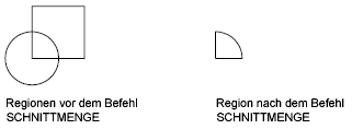

Erstellt aus ausgewählten sich überschneidenden Volumenkörpern, Flächen oder Regionen einen 3D-Volumenkörper, eine 3D-Fläche oder eine 2D-Region.
Werkzeugsatz: .
Menü: .
Mit dem Befehl SCHNITTMENGE können Sie aus dem Gesamtvolumen von zwei oder mehr vorhandenen 3D-Volumenkörpern, Flächen oder Regionen einen 3D-Volumenkörper erstellen. Wenn Sie ein Netz auswählen, können Sie es vor dem Ausführen der Operation in einen Volumenkörper oder eine Fläche konvertieren.
Sie können 2D-Profile extrudieren und sie anschließend kreuzen, um auf effiziente Art und Weise ein komplexes Modell zu erstellen.
Der Auswahlsatz kann Regionen, Volumenkörper und Flächen enthalten, die auf beliebig vielen Verzweigungsebenen liegen. SCHNITTMENGE teilt den Auswahlsatz in Untergruppen und testet anschließend die einzelnen Untergruppen auf Überlagerungen. Die erste Untergruppe enthält alle Volumenkörper und Flächen aus dem Auswahlsatz. Die zweite Untergruppe enthält die erste ausgewählte Region und alle nachfolgenden koplanaren Ebenen. Die dritte Untergruppe umfasst die nächste Region, die nicht zur ersten Region koplanar ist, sowie alle weiteren koplanaren Regionen und so weiter, bis alle Regionen in eine Untergruppe aufgenommen wurden.
