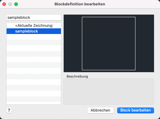

Dialogfeld Blockdefinition bearbeiten
Wählen Sie aus der Liste von Blockdefinitionen aus, die in der Zeichnung gespeichert sind, um sie im Blockeditor zu bearbeiten. Darüber hinaus können Sie einen Namen für eine neue Blockdefinition eingeben, die im Blockeditor erstellt werden soll.
BBEARB (Befehl)
Werkzeugsatz: Registerkarte Konstruktion > Gruppe Block > Blockeditor.
Zusammenfassung
Wenn Sie auf Block bearbeiten klicken, werden das Dialogfeld Blockdefinition bearbeiten geschlossen und der Blockeditor angezeigt.
Liste der Optionen
Die folgenden Optionen sind verfügbar:
Zu erstellender oder zu bearbeitender Block
Gibt den Namen des zu bearbeitenden oder im Blockeditor zu erstellenden Blocks an. Wenn Sie <Aktuelle Zeichnung> auswählen, wird die aktuelle Zeichnung im Blockeditor geöffnet.
Listenname
Zeigt eine Liste der Blockdefinitionen an, die in der aktuellen Zeichnung gespeichert sind. Wenn Sie eine Blockdefinition aus der Liste auswählen, wird der Name im Namensfeld angezeigt.
Wenn Sie auf Block bearbeiten klicken, wird diese Blockdefinition im Blockeditor geöffnet. Wenn Sie <Aktuelle Zeichnung> auswählen, wird die aktuelle Zeichnung im Blockeditor geöffnet.
Voransicht
Zeigt eine Voransicht der ausgewählten Blockdefinition an. Ein Blitz deutet darauf hin, dass es sich um einen dynamischen Block handelt.
Beschreibung
Zeigt die Beschreibung der ausgewählten Blockdefinition an.
