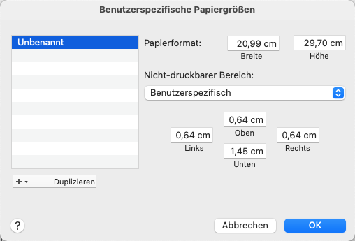

Benutzerspezifische Papierformate (Dialogfeld)
PLOT (Befehl)
Werkzeugkasten: : Papierformat: Benutzerdefinierte Größen verwalten
Papierformatliste
Listet die Namen von vorhandenen benutzerdefinierten Papierformaten auf.
  • . Fügt ein neues Papierformat hinzu.
  • . Entfernt das ausgewählte Papierformat.
  • Duplizieren. Kopiert das ausgewählte Papierformat, um ein benutzerdefiniertes Papierformat zu erstellen, das Sie bearbeiten können.
Papierformat
Definiert die Breite und Höhe des benutzerspezifischen Papierformats.
Nicht-druckbarer Bereich
Definiert die Ränder für das benutzerdefinierte Papierformat.
