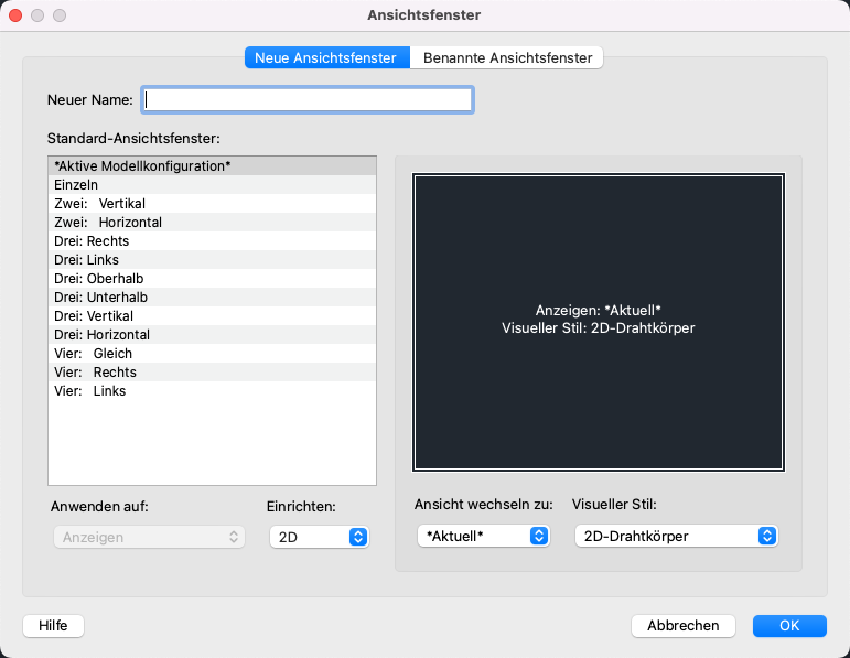

Registerkarte Neue Ansichtsfenster - Modellbereich (Dialogfeld Ansichtsfenster)
Neuer Name
Bestimmt einen Namen für die neu Konfiguration für Ansichtsfenster im Modellbereich. Wenn Sie keinen Namen eingeben, wird die Ansichtsfensterkonfiguration zwar angewandt, jedoch nicht gespeichert. Eine nicht gespeicherte Ansichtsfensterkonfiguration kann nicht für Layouts verwendet werden.
Standard-Ansichtsfenster
Zeigt die Standard-Ansichtsfensterkonfiguration an und legt sie fest, unter anderem auch die aktuelle Konfiguration AKTUELL.
Voransicht
Zeigt eine Voransicht der ausgewählten Ansichtsfensterkonfiguration an sowie die Standardansichten, die mit den einzelnen Ansichtsfenstern in der Konfiguration verbunden sind.
Anwenden auf
Wendet die Konfiguration für Ansichtsfenster im Modellbereich auf die gesamte Anzeige oder lediglich auf das aktuelle Ansichtsfenster an.
  • Anzeige: Wendet die Ansichtsfensterkonfiguration auf die gesamte Anzeige auf der Registerkarte Modell an.
  • Aktuelles Ansichtsfenster: Wendet die Ansichtsfensterkonfiguration lediglich auf das aktuelle Ansichtsfenster an.
Einrichten
Bestimmt eine 2D- oder eine 3D-Einrichtung. Bei der Option 2D wird die neue Ansichtsfensterkonfiguration erstellt. Hierbei wird die aktuelle Ansicht in allen Ansichtsfenstern dargestellt. Bei der Option 3D wird ein Satz von orthogonalen Standard-3D-Ansichten auf die einzelnen Ansichtsfenster in der Konfiguration angewandt.
Ansicht wechseln zu
Ersetzt die Ansicht im ausgewählten Ansichtsfenster durch die Ansicht, die Sie in der Liste auswählen. Sie können eine benannte Ansicht wählen. Wenn Sie die 3D-Einrichtung gewählt haben, können Sie aus der Liste der Standardansichten wählen. Im Voransichtsbereich können Sie die Auswahlen anzeigen lassen.
Visueller Stil
Ordnet dem Ansichtsfenster einen visuellen Stil zu. Alle verfügbaren visuellen Stile werden angezeigt.

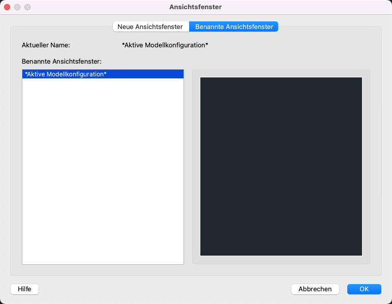

Registerkarte Benannte Ansichtsfenster - Modellbereich (Dialogfeld Ansichtsfenster)
Listet alle Konfigurationen für Modellansichtsfenster in der Zeichnung auf.
Aktueller Name
Zeigt den Namen der aktuellen Ansichtsfensterkonfiguration an.
