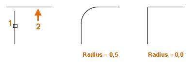

Festlegen des Abrundungsradius
Der Radius bestimmt die Größe des Bogens, der durch den Befehl ABRUNDEN erstellt wird und zwei ausgewählte Objekte oder die Segmente einer 2D-Polylinie verbindet. Bis Sie ihn ändern, gilt der Abrundungsradius für alle nachfolgend erstellten Abrundungen.
Anmerkung: Wenn der Abrundungsradius auf 0 eingestellt ist, werden die ausgewählten Objekte gestutzt oder gedehnt, bis sie sich schneiden; es wird kein Bogen erstellt. Wenn der Abrundungsradius auf 0 gesetzt ist, können Sie das Bogensegment zwischen zwei geraden Liniensegmenten oder alle Bogensegmente aus einer 2D-Polylinie entfernen.
