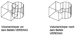

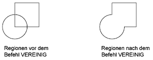

Verwenden des Befehls VEREINIG mit Volumenkörpern und Regionen
Der Auswahlsatz kann Objekte enthalten, die auf beliebig vielen Verzweigungsebenen liegen. Für gemischte Objekttypen werden die Auswahlsätze in Untergruppen unterteilt, die separat zusammengesetzt werden. Volumenkörper werden in der ersten Untergruppe zusammengefasst. Die erste ausgewählte Region und alle nachfolgenden, koplanaren Regionen werden in die zweite Untergruppe aufgenommen usw.
Der sich ergebende zusammengesetzte Volumenkörper enthält das Volumen, das von allen gewählten Volumenkörpern eingeschlossen wird. Jede der resultierenden zusammengesetzten Regionen enthält die Gesamtfläche aller Regionen in einer Untergruppe.
