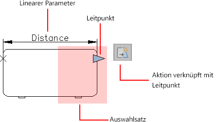

Dynamische Blockreferenzen enthalten Griffe (wie in der Grafik unten gezeigt) oder benutzerdefinierte Eigenschaften, die die Art und Weise ändern, wie die Referenz in der Zeichnung angezeigt wird, nachdem sie eingefügt wurde. Beispielsweise kann eine dynamische Blockreferenz einer Tür die Größe ändern, nachdem Sie die Blockreferenz in Ihre Zeichnung eingefügt haben. Mit dynamischen Blöcken können Sie einen Block einfügen, der sich in Form, Größe oder Konfiguration ändern kann, statt eine von vielen statischen Blockdefinitionen einzufügen.
Sie erstellen dynamische Blöcke über Parameter und weisen ihnen Aktionen zu.
Anmerkung: Die roten Griffe zeigen an, dass die Griffe für Aktionen oder Manipulationen aktiviert sind.
