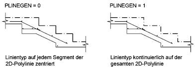

Sie können das Muster eines Linientyps auf den Polyliniensegmenten zentrieren und die Anzeige des Linientyps auf kurzen Segmenten steuern. Wenn eine Linie selbst für eine Strichsequenz zu kurz ist, wird eine durchgehende Linie zwischen den Endpunkten gezogen (siehe unten).
Sie können kurze Segmente anpassen, indem Sie für ihre individuellen Linientypfaktoren einen kleineren Wert verwenden.
Bei Polylinien können Sie festlegen, ob ein Linientypmuster auf den einzelnen Segmenten zentriert oder über die Scheitelpunkte der gesamten Länge einer Polylinie ausgezogen wird. Die Festlegung erfolgt mithilfe der Systemvariablen PLINEGEN.
