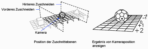

Definieren von Zuschneideebenen
Sie können die Ansichten Ihrer Zeichnung zuschneiden, indem Sie vordere und hintere Zuschneideebenen anordnen, die die Sichtbarkeit von Objekten auf der Grundlage ihres Abstands von einer imaginären Kamera steuern. Sie können die Zuschneideebenen lotrecht zur Sichtlinie zwischen Kamera und Ziel (auf das die Kamera gerichtet ist) verschieben. Durch das Zuschneiden wird die Anzeige von Objekten vor und hinter den Zuschneideebenen verhindert. Die nachstehende Abbildung illustriert die Funktion von Zuschneideebenen:
