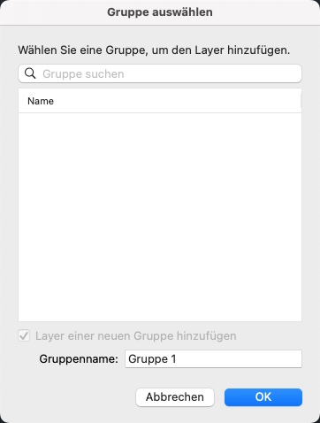

Gruppendialogfeld wählen
Fügt Referenzen der ausgewählten Layer zu einer bestimmten Layer-Gruppe hinzu.
LAYER (Befehl)
Menü: Format > Layer: Layer auswählen > Mit der rechten Maustaste klicken > In Gruppe verschieben
Liste der Optionen
Die folgenden Optionen sind verfügbar:
Gruppe zum Hinzufügen des Layers zu
Listet die Layer-Gruppen auf, zu denen Sie ausgewählte Layer hinzufügen können.
Nach Gruppe suchen
Filtert die Liste Layer-Gruppe nach Namen gleich beim Eingeben der Zeichen.
Liste der Layer-Gruppe
Listet alle Layer-Gruppen in der aktuellen Zeichnung oder die Layer-Gruppen auf, die den im Textfeld Suche nach Gruppe eingegebenen Zeichen entsprechen.
Layer zu einer neuen Gruppe hinzufügen
Fügt die in der Layer-Palette ausgewählten Layer zur neuen Layer-Gruppe hinzu.
Gruppenname
Gibt den Namen der neuen Layer-Gruppe an.
