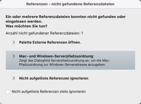

Wenn sich Haupt-Zeichnungen auf einem lokalen Rechner und Referenzen auf einem Server befinden, müssen Sie die Referenzen mit dem Dialogfeld Serverpfadzuordnung lösen.
So lösen Sie externe Referenzen:
Das Dialogfeld Referenzen wird angezeigt.

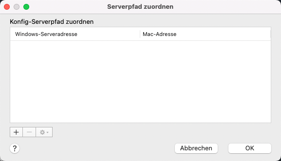

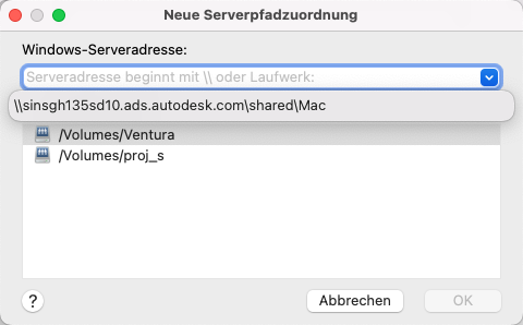

Das öffnet das Dialogfeld Serverpfadzuordnung.
Die fehlende Referenz wird nun in der Zeichnung angezeigt und der Pfad erscheint im Feld Gespeicherter Pfad des Dialogfelds Referenzmanager.
Ändern Sie in der Hauptzeichnung den Projektnamen von sysvar zu Projekt1. Dieser Wert wird in der Zeichnungsdatei gespeichert.
