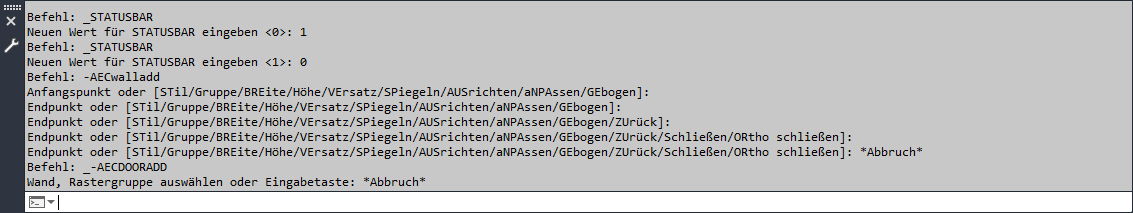

Info über die Befehlszeile
Sie können Befehle direkt eingeben, indem Sie das Befehlszeilenfenster unter der Statusleiste verwenden.
Um das Befehlszeilenfenster ein- und auszublenden, klicken Sie auf Registerkarte AnsichtGruppe FensterBefehlszeile.
Sie können das verschiebbare Befehlszeilenfenster bis auf die Titelleiste ausblenden, wenn Sie es nicht benötigen, indem Sie in der Titelleiste des Befehlszeilenfensters auf klicken. Bewegen Sie den Cursor über die Titelleiste, wird das Befehlszeilenfenster wieder eingeblendet. Das Symbol wird nicht angezeigt, wenn die Befehlszeile unten im Zeichnungsbereich fixiert ist.
Verschiebbare Befehlszeile
