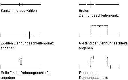

Fügen Sie einer langen Heißwasserstrecke eine Dehnungsschleife hinzu, damit das Rohr sich entsprechend der auftretenden Erhitzung durch das durchfließende Heißwassers dehnen und zusammenziehen kann.
- Wählen Sie ein Segment der Sanitärstrecke aus, und klicken Sie auf
 Achtung: Wenn Sie nach der Größenberechnung eine Dehnungsschleife hinzufügen, müssen Sie die Größe der Sanitärstrecke ändern.
- Geben Sie den Startpunkt für die Dehnungsschleife an.
- Geben Sie den zweiten Punkt für die Dehnungsschleife an.
- Geben Sie den Abstand von der Strecke an, in der die Dehnungsschleife positioniert werden soll.
- Geben Sie die Seite der Strecke an, auf der die Dehnungsschleife positioniert werden soll.
Hinzufügen einer Dehnungsschleife
