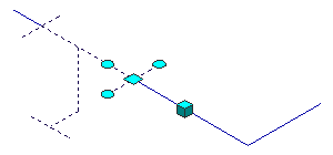

    Drehen des Symbols in der aktuellen Isoebene in 90-Grad-Schritten um einen Drehpunkt Klicken Sie so oft wie erforderlich auf einen Drehgriff.

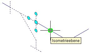

    Wechseln der Isoebene (links, oben und rechts) des Symbols Klicken Sie so oft wie erforderlich auf den Isoebenengriff.

Drehen eines Symbols in der aktuellen Isoebene
In der oberen Isoebene vor der Drehung
In der oberen Isoebene nach Drehung um 180 Grad
Drehen des Symbols in den drei Isoebenen
In der linken Isoebene vor Isoebenendrehung
In der oberen Isoebene nach Isoebenendrehung
