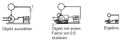

In dem folgenden Verfahren verringern Sie zum Beispiel die Größe eines Schemasymbols um die Hälfte, indem Sie es mit einem Faktor von 0.5 skalieren. Die in Klammern eingeschlossenen Zahlen beziehen sich auf die Abbildung im Anschluss an das Verfahren.
  1. Wählen Sie das zu skalierende Objekt (1) aus, und klicken Sie auf Registerkarte StartGruppe ÄndernSkalieren.
  2. Geben Sie den Basispunkt (2) an.
  3. Geben Sie als Skalierungsfaktor 0.5 an und drücken Sie die EINGABETASTE.
    Die Größe des ausgewählten Objekts wird entsprechend geändert (3).
