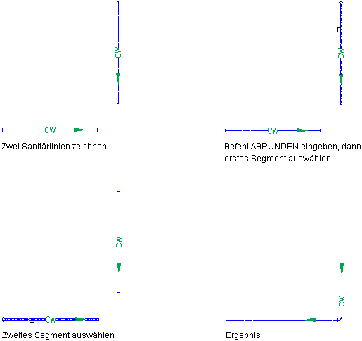

In AutoCAD MEP 2024-Toolset können Sie ABRUNDEN nicht nur zum Abrunden von AutoCAD-Objekten wie Linien, Polylinien und Bogen verwenden, sondern auch für Schemalinien und Sanitärlinien. Wenn Sie ABRUNDEN mit einem Abrundungsradius von Null (Vorgabe) verwenden, können Sie Schemalinien oder Sanitärlinien leicht miteinander verbinden, indem Sie sie dehnen oder stutzen. Sie können den Befehl im orthogonalen oder im isometrischen Modus verwenden.
Abrunden von Sanitärlinien
Anmerkung: Die entstandene einzelne Schemalinie bzw. Sanitärlinie hat die Eigenschaften des anfänglich ausgewählten Segments, wie etwa System, Stil und Fließrichtung. Im Fall von Sanitärlinien verfügt die entstandene Sanitärlinie auch über einen Bogen des Typs, der für das Sanitärsystem festgelegt ist. Weitere Informationen finden Sie unter "Angeben der Standardformstücke für eine Sanitärsystemdefinition".
