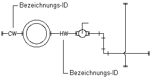

Wenn Sie eine Schemalinie zeichnen, können Sie in der Eigenschaftenpalette eine Bezeichnung für die Linie auswählen. Die Bezeichnung ist eine Text-ID, die Ihnen hilft, die Linie im Layout zu identifizieren. Der von Ihnen für die Linie ausgewählte Stil entscheidet über die Liste von Bezeichnungs-IDs, aus der Sie auswählen können; Sie können eine ID aus der Liste auswählen oder eine andere eingeben.
Beispiel für Bezeichnungs-IDs

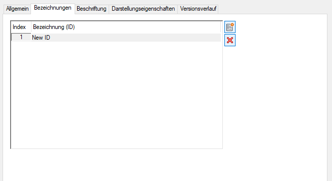

  3. Klicken Sie auf die Registerkarte Bezeichnungen.
  4. Definieren Sie die Bezeichnungen:
    Was möchten Sie tun… Aktion…
    Hinzufügen einer Bezeichnung Klicken Sie auf , das Bezeichnungsfeld, geben Sie eine ID ein, und drücken Sie die EINGABETASTE.
    Bearbeiten einer Bezeichnung Klicken Sie auf das entsprechende Bezeichnungsfeld, bearbeiten Sie die ID, und drücken Sie die EINGABETASTE.
    Löschen einer Bezeichnung Wählen Sie eine Bezeichnung und klicken Sie auf .
