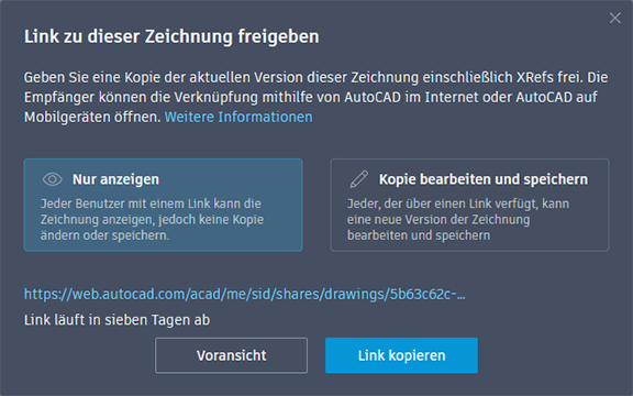

Zeichnung freigeben (URL freigeben)
Geben Sie einen Link zu einer Kopie der aktuellen Zeichnung frei, um sie in AutoCAD im Internet oder auf Mobilgeräten anzuzeigen oder zu bearbeiten. Alle zugehörigen DWG-XRefs und Bilder werden eingeschlossen.
Finden
Die Freigabe funktioniert ähnlich wie ETRANSMIT in der AutoCAD-Desktopversion (Windows oder Mac). Die freigegebene Datei enthält alle zugehörigen abhängigen Dateien, wie z. B. XRefs und Schriftdateien.
Jeder Benutzer mit dem Link kann über einen Webbrowser oder in der Mobil-App auf die Zeichnung zugreifen. Der Link läuft sieben Tage nach der Erstellung ab. Sie können zwischen zwei Berechtigungsebenen für Empfänger wählen: Nur anzeigen und Kopie bearbeiten und speichern.
Nur anzeigen
Jeder Benutzer, der über den Link verfügt, kann die Zeichnung einschließlich aller XRefs anzeigen. Empfänger können keine Änderungen an der Zeichnung vornehmen und keine Kopie speichern oder herunterladen.
Jeder Benutzer, der über den Link verfügt, kann die Zeichnung bearbeiten und die Zeichnung und alle zugehörigen XRefs als Kopie speichern. Empfänger können keine Änderungen an der ursprünglichen Zeichnungsdatei vornehmen, die dem freigebenden Benutzer gehört.
Anmerkung: Wenn Sie eine Zeichnung speichern, die für Sie freigegeben wurde, werden alle XRef-Dateien im selben Ordner wie die übergeordnete Datei gespeichert.
