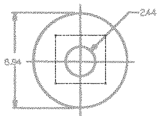

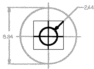

Die folgende Region enthält alle Pixel innerhalb des Auswahlrechtecks: den Kreis, die Teile der sich überschneidenden Linien und die Führungslinie.
![]() Ausgewählte rechteckige Region |
![]() Durch die Auswahl definierte Region |
