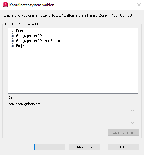

Dialogfeld Koordinatensystem wählen (Export)
In diesem Dialogfeld können Sie ein GeoTIFF-Koordinatensystem für ein exportiertes Bild auswählen oder festlegen, dass kein Koordinatensystem verwendet werden soll.
Zeichnungskoordinatensystem
Gibt das Koordinatensystem an, das in der Zeichnung verwendet wird und das Bild referenziert.
GeoTIFF-System wählen
Gibt die drei Kategorien der verfügbaren GeoTIFF-Koordinatensysteme an:
  • Keine. Klicken Sie auf diese Option, um kein Koordinatensystem festzulegen.
  • Geographisch. Klicken Sie auf diese Option, um eine vollständige Liste der geografischen Koordinatensysteme anzuzeigen.
  • Projiziert. Klicken Sie auf diese Option, um eine vollständige Liste der projizierten Koordinatensysteme anzuzeigen.
Code
Gibt den GeoTIFF-Code für das ausgewählte Koordinatensystem an.
Verwendungsbereich
Gibt die Erdregion an, in der das ausgewählte Koordinatensystem verwendet wird.
