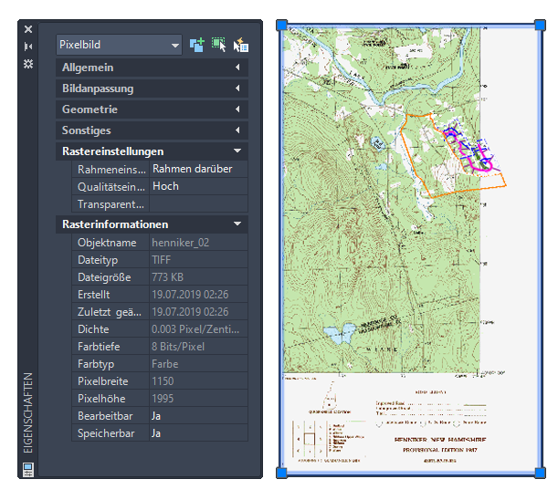

Die Eigenschaftenpalette enthält eine lange Liste von Eigenschaften. Verwenden Sie den vertikalen Schieberegler, um nach oben oder unten zu scrollen.

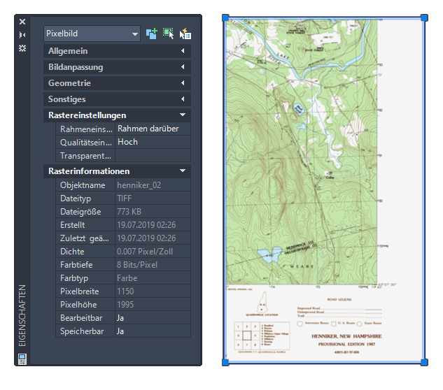

Angeben der Hintergrundtransparenz-Eigenschaften für das Bild
Der weiße Rahmen und alle weißen Bereiche der Karte werden transparent.
