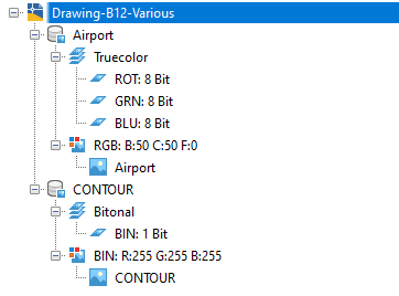

In der Strukturansicht können sechs Objekttypen angezeigt werden:
Bilddatendefinition
Bandgruppe
Bandgruppen-Metadaten
Datenband
Farbkarte
Bildeinfügung
Wie in der Abbildung gezeigt, enthält jede Datendefinition eine oder mehrere Bandgruppen (Beispiele: Truecolor und Bitonal) mit untergeordneten Bändern. Auf derselben Ebene wie die Bandgruppen befinden sich Farbkarten (Beispiele: RGB und BIN). Bildeinfügungen werden den Farbkarten untergeordnet, die sie definieren. Ein wesentlicher Unterschied zwischen der Ansicht Bildeinfügungen und der Ansicht Bilddaten besteht in der Position der Bildeinfügung in der Struktur.
