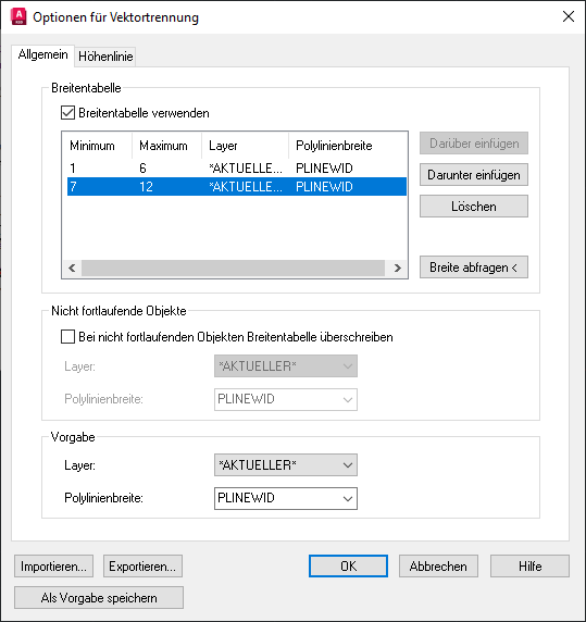

Mit Hilfe der Vektortrennungsoptionen können Sie den bei der Vektorisierung erstellten Vektorlinien automatisch Linienbreiten und Layer zuweisen. Die Vektortrennungsoptionen finden Sie im Dialogfeld AutoCAD Raster Design-Optionen auf der Registerkarte Vektorwerkzeuge – Allgemein.
Sie haben folgende Möglichkeiten zum Verwenden der Vektortrennung:
- Trennen von Vektorobjekten basierend auf der Breite der Rasterlinien: Hierzu verwenden Sie die Registerkarte Allgemein des Dialogfelds Optionen für Vektortrennung. Sie können beispielsweise einem separaten Layer mit dickeren Objektlinien dünne Linien zuweisen. Geben Sie einfach zwei oder mehrere Linienbreitenbereiche für die Rasterobjekte an und weisen Sie dann jedem Bereich einen Wert für die Layer- und Polylinienbreite zu.
