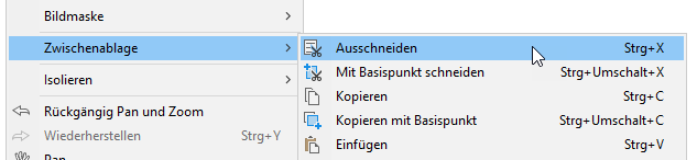

Wählen Sie den Rand der REM-Region aus, klicken Sie mit der rechten Maustaste und wählen Sie Zwischenablage Ausschneiden.
Die Fensterkontur wird gelöscht, wobei ein rotes X stehen bleibt und ihre untere linke Ecke kennzeichnet.

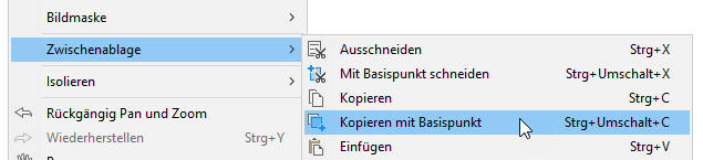

Wählen Sie die REM-Region aus, klicken Sie mit der rechten Maustaste und wählen Sie Zwischenablage Kopieren mit Basispunkt.

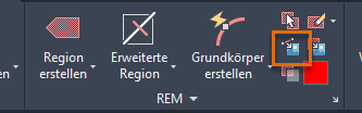

Klicken Sie auf das REM-Fenster 2 und anschließend in der Multifunktionsleiste auf die Registerkarte Rasterwerkzeuge Gruppe REM Mit Rasterbild zusammenführen.
REM-Fenster 2 wird in ein Rasterbild konvertiert.
