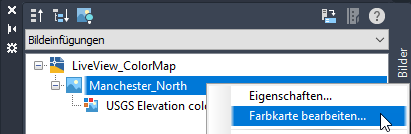

Wenn der Werkzeugbereich Bild-Manager nicht geöffnet ist, klicken Sie in der Multifunktionsleiste auf die Registerkarte Rasterwerkzeuge Gruppe Verwalten und anzeigen Verwalten.
Wählen Sie im Bild-Manager die Ansicht Bildeinfügungen aus der Dropdown-Liste aus.
3
Erweitern Sie in der Ansicht Bildeinfügungen den Knoten LiveView_ColorMap, klicken Sie mit der rechten Maustaste auf den Bildnamen und wählen Sie Farbkarte bearbeiten.

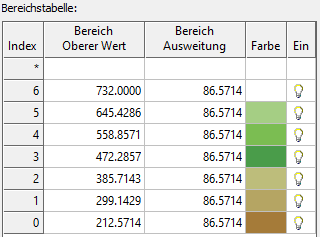

Klicken Sie zum Bearbeiten der Farbkarte im Dialogfeld Palettenzuordnung Farbkarte auf .
5
Im Dialogfeld Palette für Farbkarten-Definition sehen Sie in der Bereichstabelle, dass jede Farbe der Karte einen Erhebungsbereich von 26,387 m umfasst.
Klicken Sie auf OK, um das Dialogfeld zu schließen.

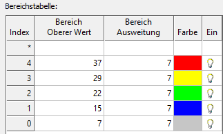

Wählen Sie im Dialogfeld Palettenzuordnung Farbkarte in der Dropdown-Liste die Option Neigungsfarbkarte aus und klicken Sie dann auf Anwenden.
Die Farben der Karte geben nun die Bereiche der Bodenneigungswerte wieder.
7 Klicken Sie auf , um die Bereichstabelle für diese Farbkarte anzuzeigen. Sie sehen, dass jede Farbe einen Neigungsbereich von 7 Grad umfasst.
