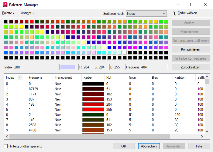

Bei 8-Bit-Bildern (256 Farben oder Graustufen) können Sie den Paletten-Manager verwenden, um Farben zu ändern, zu kondensieren oder zu kombinieren, Hintergrundtransparenz zuzuweisen oder Graustufenbilder in Palettenfarbbilder zu konvertieren. Außerdem können Sie mit seiner Hilfe die Farbpalette analysieren und auf verschiedene Weise anzeigen (z. B. nach Farbfrequenz oder Helligkeit). Durch Import und Export von Paletten lassen sich Standards übertragen.
Im Paletten-Manager wird die Bildpalette auf zwei Weisen angezeigt:
