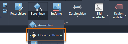

3 Klicken Sie in der Multifunktionsleiste auf die Registerkarte Rasterwerkzeuge Gruppe Bearbeiten Dropdown-Menü Bereinigen Flecken entfernen.
