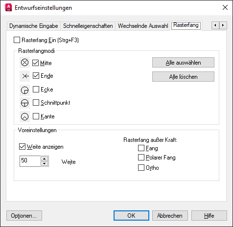

Wenn der Rasterfang aktiviert ist, wird ein Fangfenster um den AutoCAD-Cursor angezeigt. Das Fangfenster zeigt ein Fadenkreuz über Punkten an, die im Rasterfang festgehalten werden können. Durch Auswahl eines oder mehrerer Fangmodi können Sie festlegen, ob der Rasterfang auf Endpunkte, Ecken oder andere Punkte angewendet werden soll.
Sie können den Rasterfang über die Gruppe Fang auf der Registerkarte Rasterwerkzeuge der Multifunktionsleiste aktivieren und deaktivieren.
So greifen Sie auf die Rasterfangoptionen zu
Gruppe Fangen
