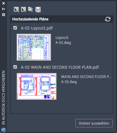

In Autodesk Docs verschieben ermöglicht Teams die Anzeige digitaler PDFs als Referenz direkt auf der Baustelle. Verwenden Sie In Autodesk Docs verschieben, um AutoCAD-Zeichnungen als PDF-Dateien in ein bestimmtes Projekt in Autodesk Docs hochzuladen.
Arbeiten Sie auf der Baustelle mit anderen zusammen, indem Sie Ihre Zeichnungslayouts als PDF-Dateien an Autodesk Docs übertragen. Wählen Sie Layouts aus mehreren Zeichnungen aus, und laden Sie sie als PDFs in einen ausgewählten Projektordner in Autodesk Docs hoch.
Neue Befehle
INDOCSVERSCHÖFFN: Öffnet die Palette In Autodesk Docs verschieben, in der Sie AutoCAD-Layouts zum Hochladen als PDF-Dateien in Autodesk Docs auswählen können.
INDOCSVERSCHSCHL: Schließt die Palette In Autodesk Docs verschieben.
