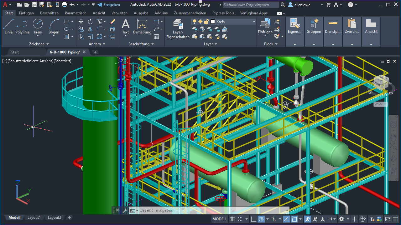

Technische Vorschau für 3D-Grafik
Diese Version enthält eine technische Vorschau eines vollständig neuen plattformübergreifenden 3D-Grafiksystems, das für AutoCAD entwickelt wurde. Dabei wird die volle Leistung moderner GPUs und Multi-Core-CPUs genutzt, um eine einfache Navigation für wesentlich größere Zeichnungen als in früheren Versionen zu ermöglichen.
Diese technische Vorschau ist vorgabemäßig deaktiviert. Wenn sie aktiviert wird, werden Ansichtsfenster mit dem modernen Grafiksystem und dem visuellen Stil Schattiert angezeigt. Möglicherweise wird das vorhandene 3D-Grafiksystem durch das moderne Grafiksystem ersetzt. Vor der Fertigstellung möchten wir Ihnen die Möglichkeit bieten, die Funktionen auszuprobieren und uns Feedback zu geben.

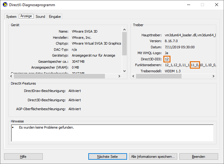

Für das moderne Grafiksystem ist DirectX 12-fähige Hardware und Software erforderlich. Für DirectX 12 ist mindestens Funktionsebene 11_0 erforderlich. Sie können überprüfen, ob diese Anforderungen erfüllt sind, indem Sie den Befehl DXDIAG über das Windows-Startmenü ausführen. Im Folgenden sehen Sie ein Beispiel für ein System, das die Anforderungen erfüllt:
