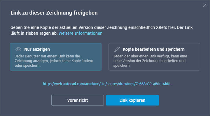

Freigeben der aktuellen Zeichnung
Geben Sie einen Link zu einer Kopie der aktuellen Zeichnung frei, um sie in der AutoCAD-Web-App anzuzeigen oder zu bearbeiten. Alle zugehörigen DWG-XRefs und Bilder werden eingeschlossen.
Die Freigabe funktioniert ähnlich wie ETRANSMIT in der AutoCAD-Desktopversion. Die freigegebene Datei enthält alle zugehörigen abhängigen Dateien, wie z. B. XRefs und Schriftdateien. Jeder, der über den Link verfügt, kann über die AutoCAD-Web-App auf die Zeichnung zugreifen. Der Link läuft sieben Tage nach der Erstellung ab. Sie können zwischen zwei Berechtigungsebenen für Empfänger wählen: Nur anzeigen und Kopie bearbeiten und speichern.
Neue Befehle
FREIGEBEN: Gibt einen Link zu einer Kopie der aktuellen Zeichnung einschließlich der DWG-XRefs und Bilder frei.
