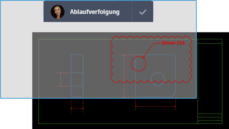

Das Band bietet eine sichere die Zusammenarbeit bei Zeichnungsänderungen in der Web- und Mobil-App von AutoCAD, ohne dass Sie eine Veränderung der vorhandenen Zeichnung befürchten müssen. Die Analogie zum Band ist ein über die Zeichnung gelegtes virtuelles Transparentpapier zur Zusammenarbeit, das Teamkollegen ermöglicht, Feedback direkt in der Zeichnung hinzuzufügen.
Erstellen Sie Bänder in der Web- und Mobil-App, und senden oder geben Sie die Zeichnung an Teamkollegen weiter, damit sie das Band und dessen Inhalt anzeigen können.
