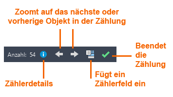

Wenn Sie sich in einer aktiven Zählung befinden, wird der Werkzeugkasten Anzahl oben im Zeichenbereich angezeigt. Der Werkzeugkasten Anzahl enthält die Anzahl der Objekte und Probleme sowie andere Steuerelemente zum Verwalten der gezählten Objekte.
Das Symbol für Anzahldetails ändert sich je nachdem, ob die aktuelle Anzahl Fehler enthält. Klicken Sie auf oder , um die Anzahlpalette zu öffnen und weitere Details anzuzeigen.
