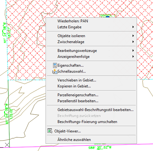

Die Parzellenflächen-Auswahlbeschriftung ist ein eingebettetes Objekt, das nicht gelöscht werden kann, da es zur Auswahl einer Parzelle verwendet wird. Sie unterscheidet sich von anderen Parzellenflächenbeschriftungen. Die Parzellenflächen-Auswahlbeschriftung sowie die anderen Parzellenbeschriftungen werden von der Eigenschaftenpalette von AutoCAD unterstützt. Um die Parzellenflächen-Auswahlbeschriftung zu bearbeiten, klicken Sie mit der rechten Maustaste und wählen Gebietsauswahl-Beschriftungsstil bearbeiten (siehe Abbildung 12).
Abbildung 12: Kontextmenü für die Parzellenflächen-Auswahlbeschriftung
