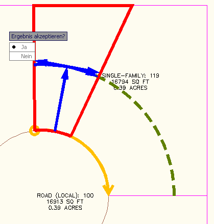

  9. Die Vorschau der Grafiken wird angezeigt, wenn die vorgeschlagene Lösung richtig ist. Die grüne gestrichelte Linie stellt den Straßenfront-Versatz dar (siehe Abbildung 8). Nehmen Sie die resultierende Lösung an, oder geben Sie Nein ein, um den Befehl zu beenden, damit Sie die Größenanpassungsparameter einstellen können.
    Abbildung 8: Voransicht von vorgeschlagener Lösung und Straßenfront-Versatzlinie

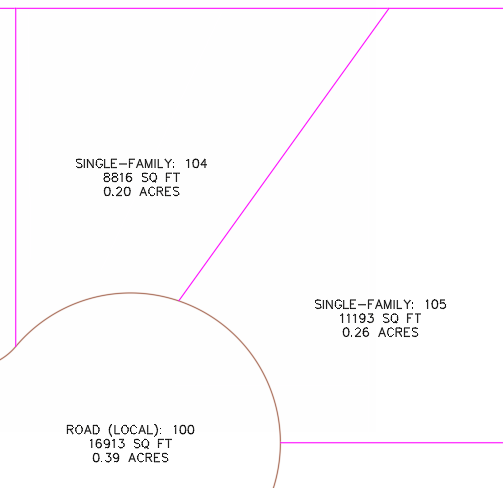

    Abbildung 9: Die neu erstellte Parzelle
