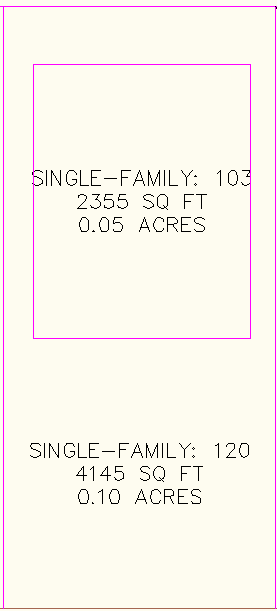

Wenn Sie eine Parzelle aus einer geschlossenen Fläche erstellen, die ganz in einer Parzelle eingeschlossen ist, wird die kleinere Fläche von der Gesamtfläche der größeren Parzelle subtrahiert. Sie erhalten dadurch zwei Parzellen, wobei eine davon eine Insel innerhalb der anderen Parzelle ist (siehe Abbildung 1).
Abbildung 1: Reduzierung der Fläche der größeren Parzelle um die der eingeschlossenen Parzelle
