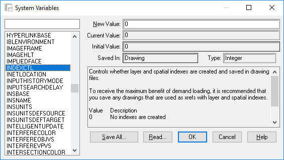

Geben Sie für den Zugriff auf die Einstellungen der AutoCAD-Systemvariablen in der Befehlszeile SYSVDLG ein, oder klicken Sie im Arbeitsbereich von Civil 3D auf Registerkarte ExpressGruppe WerkzeugeSystemvariablen. Das folgende Dialogfeld (siehe Abbildung 14) wird angezeigt. Es enthält eine komfortable Benutzeroberfläche zum Prüfen von Systemvariablenbeschreibungen und zum Ändern ihrer Einstellungen.
Abbildung 14: Festlegen von Systemvariablen
Im Falle einer großen Arbeitsgruppe können Sie ein Skript erstellen, das auf jedem Computer ausgeführt wird und die AutoCAD-Einstellungen standardisiert. Konfigurieren Sie dazu die Variablen auf einem Computer, und klicken Sie dann im Dialogfeld für die Systemvariablen auf Alles speichern. Die Einstellungen werden in einer SVF-Datei oder in einer SCR-Datei gespeichert, die auf einem anderen Computer zum Aktualisieren der Einstellungen ausgeführt werden. Weitere Informationen erhalten Sie, indem Sie im Dialogfeld Systemvariablen auf Hilfe klicken.
