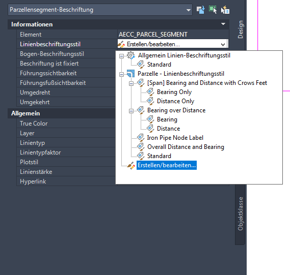

  3. Wählen Sie in der Eigenschaftenpalette das Pulldown-Menü Linien-Beschriftungsstil aus (siehe Abbildung 13).
    Sie können aus allen vorhandenen Parzellensegmentbeschriftungen auswählen.
    Anmerkung:
    Die allgemeinen Linien-Beschriftungsstile sind ebenfalls zum Beschriften von Parzellen verfügbar.
Abbildung 13: Verfügbare Parzellenlinien-Beschriftungsstile
Sie können den allgemeinen Linien-Beschriftungsstil sowohl für Parzellen als auch für Elementkanten und Achsen verwenden. Er kann über die Registerkarte Beschriften in der Gruppe Beschriftungen hinzufügen ausgewählt werden.

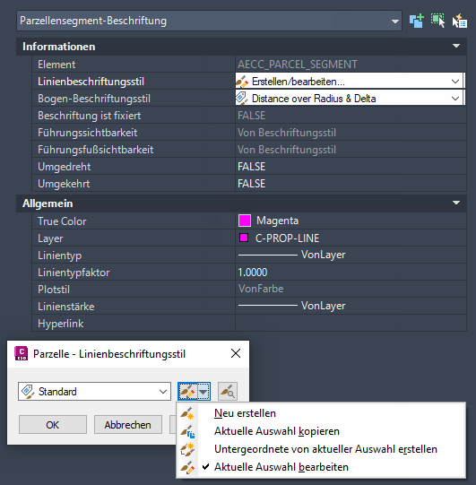

In der Eigenschaftenpalette können Sie außerdem mit der Option zum Bearbeiten des aktuellen Stils den Beschriftungsstil-Editor aufrufen. Hierdurch können Stile ohne Unterbrechung bearbeitet werden, da Sie nicht zur Registerkarte Einstellungen im Projektbrowser wechseln müssen.
Wählen Sie in der Eigenschaftenpalette aus dem Pulldown-Menü für Stile die Option Erstellen/Bearbeiten (siehe Abbildung 13) aus, um das in Abbildung 14 dargestellte Dialogfeld Objektstil (bzw. Parzelle, Linienbeschriftungsstil) zu öffnen.
Abbildung 14: Optionen für Parzellenlinien-Beschriftungsstile
