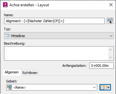

Wenn Sie in den Dialogfeldern Achse erstellen oder Achse erstellen - Aus Polylinie eine Achse erstellen, wird standardmäßig eine Achse ohne festgelegtes Gebiet (<Keine>) erstellt (siehe Abbildung 2).
Abbildung 2: Platzieren einer Achse im Gebiet <Keine>
Diese Einstellung wird empfohlen. Sie vermeiden so Wechselwirkungen zwischen den Achsen und den erstellten Parzellen. Wenn die Achsen zu einem späteren Zeitpunkt mit Parzellen, Elementkanten oder anderen Achsen zusammenwirken sollen, können Sie die Achse in ein Gebiet verschieben oder kopieren.
