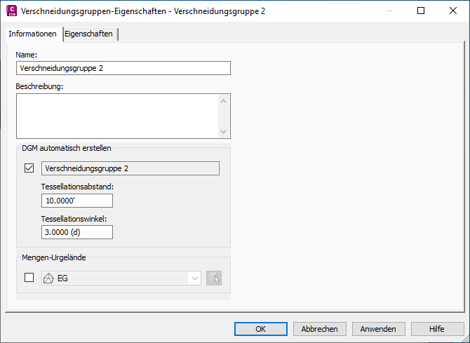

Um das Problem mit der Bogentriangulation zu beheben, müssen Sie für den Tessellationsabstand der Verschneidungsgruppe einen kleineren Wert festlegen. Wie in Abbildung 26 zu sehen ist, ist es möglicherweise schwierig, im Dialogfeld Verschneidungsgruppen-Eigenschaften das Feld für die Eingabe des Tessellationsabstands zu finden, da dieser Wert nur eingegeben werden kann, wenn die Option DGM automatisch erstellen aktiviert ist. Diese Einstellung wird jedoch auch für den Befehl Losgelöstes DGM erstellen sowie für die Triangulation der Flächenverschneidung verwendet. Die beste Lösung für diese Situation ist, die Option DGM automatisch erstellen zu aktivieren, den Standardwert für den Tessellationsabstand von 10 Fuß in 1 Fuß zu ändern und die Option DGM automatisch erstellen wieder zu deaktivieren. Nach dem Aktivieren der Option DGM automatisch erstellen müssen Sie auf Anwenden klicken, um die geänderten Einstellungen anzuwenden.
Abbildung 26: Ändern des Tessellationsabstands
Wenn Sie den Tessellationsabstand ordnungsgemäß festgelegt haben, müssen Sie die Flächenverschneidung aktualisieren. Dazu wählen Sie am besten die innen liegende Elementkante (die Gebäudesohle) aus und geben den Befehl SCHIEBEN mit den Werten (0,0, 0,0, 0,0) ein. Das Ergebnis ist in Abbildung 27 dargestellt.
