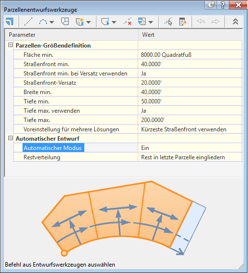

Verwenden Sie die Option Automatischer Modus der Werkzeuge für Parzellenlayout wie in Abbildung 3 gezeigt zum schnellen Entwerfen mehrerer neuer Parzellen. Der automatische Modus eignet sich am besten für symmetrische Flächen und Bereiche mit einer regelmäßigen Form. Für Flächen mit unregelmäßiger Form oder spitzen Innenecken sollten Sie den manuellen Layoutmodus verwenden.
Abbildung 3: Festlegen des automatischen Modus
Wenn der automatische Modus aktiviert ist, werden nach der Angabe der Start- und Endpunkte der Straßenfront in der Vorschau von Grafiken die vorgeschlagenen neuen Parzellen auf Grundlage der angegebenen Kriterien angezeigt. Wenn Sie die vorgeschlagene Lösung annehmen, z. B. das Beispiel in Abbildung 4, werden die Parzellen gleichzeitig erstellt.

Abbildung 4: Im automatischen Modus werden Parzellen, die den verfügbaren Bereich ausfüllen würden, in einer Voransicht angezeigt
Sie können die Größe der Parzelle entweder durch Angeben einer Straßenfront (min.) oder einer Fläche (min.) anpassen.
Sie können die zusätzlichen Parameter, z. B. Straßenfront-Versatz, Breite (min.) und Tiefe (min.), für noch größere Genauigkeit verwenden, wenn Sie die Parzellen zu Beginn selbst entworfen haben. Die Größenanpassungsparameter für Parzellen ermöglichen einen kontinuierlichen Arbeitsablauf. Wenn Sie eine vorgeschlagene Lösung ablehnen, können Sie die Parameter einfach nach Wunsch anpassen. Die Vorschau der Grafiken wird entsprechend dynamisch aktualisiert.
