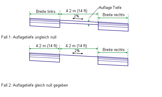

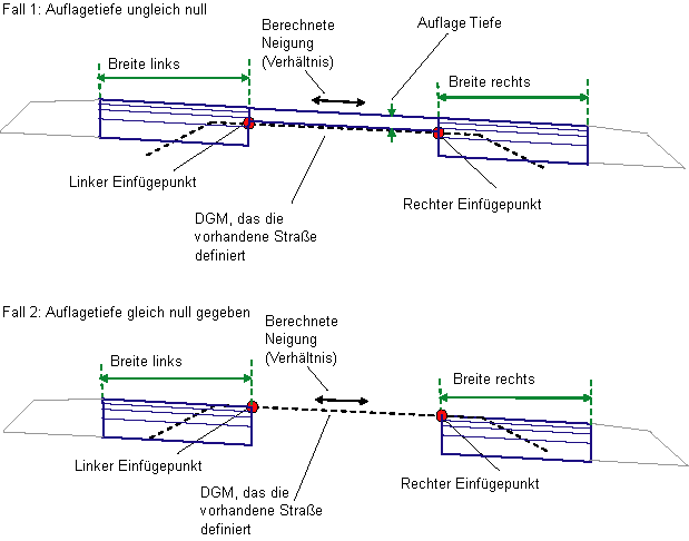

Die Höhen von Linker und Rechter Einfügepunkt auf vorhandenem DGM werden bestimmt und die Neigung zwischen den beiden Punkten berechnet. Wenn eine Auflage Tiefe ungleich null angegeben wird, wird oberhalb der vorhandenen Fahrspur mit der berechneten Neigung eine Auflageschicht hinzugefügt. Durch Überlagerung einer oder mehrerer Verknüpfungen über der vorhandenen Neigung wird eine abgeschlossene Auflage-Profilart erstellt. Die Aufweitungsfahrspuren werden mit den angegebenen Breiten und der berechneten Neigung von den Auflagekanten nach außen eingefügt.
Wenn die Auflage Tiefe als null angegeben wird, werden die Aufweitungsfahrspuren von den Einfügeversätzen mit der vorhandenen Neigung nach außen eingefügt.
Die Fahrbahnbelagsschichten werden an jedem Ende mit vertikalen Verknüpfungen abgeschlossen. Außerdem wird noch eine einzelne vertikale Verknüpfung von dem inneren Rand der unteren Tragschicht zur vorhandenen Oberfläche platziert.
Verhalten in der Entwurfsdarstellung
In der Entwurfsdarstellung wird dieser Querschnittsbestandteil jedem geeigneten Punkt zugeordnet. Die Auflageschicht wird über eine Breite von 4,2 m oder 14 ft mit einer Neigung von -2 % mit einer einheitlichen Stärke dargestellt. Die Aufweitungsfahrspuren erstrecken sich von den Auflagekanten mit den angegebenen Breiten und Tiefen bei einer Neigung von -2 %.
Im Modelliermodus passt sich der Querschnittsbestandteil an die durch die Werte von Einfügepunkte und Vorhandenes DGM festgelegten Positionen und Neigungen an.

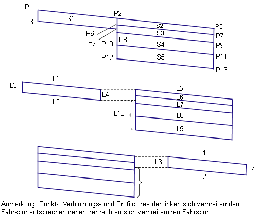

Punkt-, Anschluss- und Profilcodes
In der folgenden Tabelle werden die Punkt-, Verknüpfungs- und Profilartcodes für diesen Querschnittsbestandteil aufgeführt, denen Codes zugewiesen sind. Punkt-, Verknüpfungs- und Profilartcodes für diesen Querschnittsbestandteil, denen keine Codes zugewiesen sind, sind nicht in der Tabelle enthalten.
Punkt, Verknüpfung oder Profilart
Code
Beschreibung
P5
ETW
Außenkante der Aufweitungsfahrspur auf Deckschicht
P7
ETW_Pave1
P9
ETW_Pave2
Außenkante der Aufweitungsfahrspur auf Zwischenschicht
P11
Fahrspurrand_Außen_Tragschicht
Außenrand der Aufweitungsfahrspur auf Basis
P13
Fahrspurrand_Außen_Frostschutzschicht
Außenrand der Aufweitungsfahrspur auf unterer Tragschicht
L1, L5
Top, Pave
Deckschichtoberfläche
L2
Auflage
Überlagert die Verknüpfungen auf Vorhandenes DGM. Beachten Sie, dass zwischen den Punkten P3 und P4 mehr als eine einzelne Verknüpfung bestehen kann.
L6
Pave1
L7
Pave2
L8
Tragschicht
L9
Untere Tragschicht, Planum
L10
Planum
S1
Auflage
Bereich zwischen Auflage und vorhandener Fahrspur
S2
Pave1
S3
Pave2
S4
Tragschicht
S5
Untere Tragschicht
Code-Diagramm
