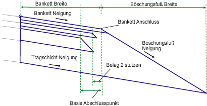

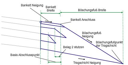

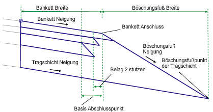

Die Deckschicht des Banketts wird für die vorgegebene Bankettbreite und mit der Vorgabebankettneigung vom Zuordnungspunkt aus nach außen eingefügt. Die Tragschichtverknüpfung wird vom Zuordnungspunkt zu UntereTragschicht Tiefe unterhalb der Deckschicht eingefügt.
Die Bankett-Böschungsfußverknüpfung kann entweder mit einer festen Neigung (Böschungsfuß Neigung beibehalten = True) oder einer festen Breite (Böschungsfuß Neigung beibehalten = False) eingefügt werden. Wenn eine feste Neigung verwendet wird, wird die Böschungsfußverknüpfung so weit vom Außenrand des Banketts verlängert, bis sie die untere Tragschichtverknüpfung schneidet. Andernfalls wird die untere Tragschichtverknüpfung um die Böschungsfuß Breite über den Außenrand des Banketts hinaus verlängert und die Böschungsfußverknüpfung an das Ende der unteren Tragschicht angeschlossen.

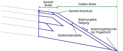

Wenn für das Mutterbodenmaterial ein positiver Wert festgelegt wird, wird rechts unterhalb der Böschungsfußverknüpfung eine neue Materialschicht in der festgelegten Stärke eingefügt. Die Stärke wird senkrecht an der Böschungsfußverknüpfung des Banketts gemessen. Diese Schicht erstreckt sich von der oberen Schicht des Banketts bis unten zur Böschungsfußverknüpfung des Unterbaus. Dank dieser neuen Festlegung der Schichten wird die Breite der oberen Schicht des Banketts wie in der folgenden Abbildung angezeigt angepasst.
Die DGM-Verknüpfungen Deckschicht, Zwischenschicht und Basisschicht werden parallel zur Deckschicht mit den angegebenen Tiefen eingefügt, bis sie die Bankett-Böschungsfußverknüpfung schneiden.
Wenn die oben genannten Stutzwerte für einen positiven Wert festgelegt werden, wird der obere Teil des entsprechenden Materials um diesen Wert gekürzt. Die unteren Verknüpfungen werden abgeleitet, wobei die Neigung an der Materialseite der Böschungsfußneigung entspricht.
Wenn darüber hinaus für "Lücke zwischen Deckschicht/Zwischenschicht und/oder Zwischenschicht/Basis" ein positiver Wert festgelegt ist, werden diese Schichten wie unten abgebildet durch diese Lücke getrennt.
Wenn für die Lücken zwischen Deckschicht/Zwischenschicht und Zwischenschicht/Basis NULL festgelegt ist, wird der Querschnittsbestandteil wie unten abgebildet gezeichnet.
Wenn für die Unterschichten Null als Stutzwert festgelegt ist, ähnelt der Querschnittsbestandteil dem Querschnittsbestandteil BankettVerlängernAlle, der über einen optionalen Mutterbodenbelag verfügt.
