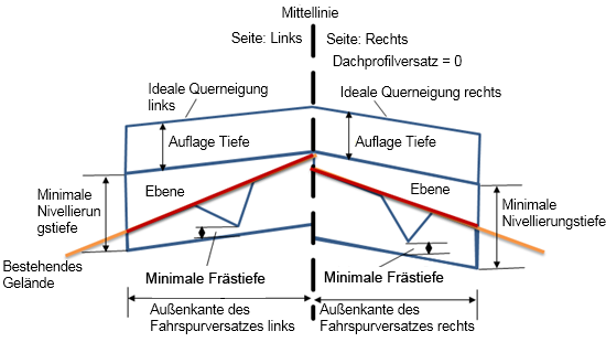

Mit diesem Querschnittsbestandteil wird auf einer vorhandenen Straße mit Dachprofil eine Auflageschicht hinzugefügt (je nach Erfordernis mit einer zusätzlichen Nivellierungs- oder Frässchicht).
Der Zuordnungspunkt ist der Dachprofilpunkt der Auflageschicht mit fertiger Geländequerneigung.

| Längsschnitt-Optionen verwenden | Legt fest, ob die Auflageinnenkante an einen Längsschnitt gebunden oder die Höhe an die minimale Nivellierungstiefe angepasst wird. | Benutzerdefiniert | Minimale Nivellierungstiefe |
| Auflage Tiefe | Tiefe der Auflageschicht. | Numerisch, positiv | 0.300 m |
| Auflagenneigungsoptionen rechts und links | Gibt die rechten und linken Auflagenneigungsoptionen an.
Tipp: Flattern ist ein Begriff, der verwendet wird, um zu beschreiben, wie die korrigierte Querneigung für eine Auflage in einem Straßenerneuerungs-Querschnittsbestandteil berechnet wird. Die Ergebnisse des Flatterns unterscheiden sich je nach Neigungstoleranz und Neigungsdifferenz zwischen der bestehenden Geländequerneigung und der idealen Querneigung. Wenn die Neigungsdifferenz unter der Neigungstoleranz für den Querschnittsbestandteil liegt, wird der Fall als innerhalb der Toleranz betrachtet. Wenn die Neigungsdifferenz über der Neigungstoleranz für den Querschnittsbestandteil liegt, wird der Fall als außerhalb der Toleranz betrachtet.
Anmerkung: Die Neigungstoleranz ist ein absoluter Wert. Aus diesem Grund lautet sowohl bei einer Neigungsdifferenz von 0.4 % als auch von -0.4 % der absolute Wert 0.4 %. Wenn die Neigungstoleranz 0.5 % beträgt, wird die absolute Neigungsdifferenz von 0.4 % als innerhalb der Toleranz betrachtet.
Benutzerdefiniert | Benutzerdefiniert ohne Flattern |
| Ideale Querneigung links | Legt die benutzerdefinierte ideale Querneigung links fest. | Benutzerdefiniert, numerisch | -2.00 % |
| Minimale Nivellierungstiefe links | Die minimale Nivellierungstiefe zwischen der Unterkante der Frässchicht und der Unterkante der Auflageschicht auf der linken Seite. | Numerisch, positiv | 0.600 m |
| Minimale Frästiefe links | Die minimale Frästiefe von der Unterkante der Frässchicht bis zur Unterkante der bestehenden Geländeschicht auf der linken Seite. | Numerisch, positiv | 0.300 m |
| Neigungstoleranz links | Toleranz für die Abweichung der linken Auflageneigung. | Numerisch, positiv | 0.50 % |
| Rechte Auflagenneigungsoptionen | Gibt die Optionen für die rechte Auflagenneigung an. | Benutzerdefiniert | Benutzerdefiniert ohne Flattern |
| Ideale Querneigung rechts | Legt die benutzerdefinierte ideale Querneigung rechts fest. | Numerisch | -2.00 % |
| Minimale Nivellierungstiefe rechts | Die minimale Nivellierungstiefe zwischen der Unterkante der Frässchicht und der Unterkante der Auflageschicht auf der rechten Seite. | Numerisch, positiv | 0.600 m |
| Minimale Frästiefe rechts | Die minimale Frästiefe von der Unterkante der Frässchicht bis zur Unterkante der bestehenden Geländeschicht auf der rechten Seite. | Numerisch, positiv | 0.300 m |
| Neigungstoleranz rechts | Toleranz für die Abweichung der rechten Auflageneigung. | Numerisch, positiv | 0.50 % |
| Breite linker Fahrstreifen | Breite des linken Fahrstreifens, bestimmt durch den Versatz der Außenkante des linken Fahrstreifens von der Innenkante des linken Fahrstreifens. | Numerisch, negativ | -12.000 m |
| Breite rechter Fahrstreifen | Breite des rechten Fahrstreifens, bestimmt durch den Versatz der Außenkante des rechten Fahrstreifens von der Innenkante des rechten Fahrstreifens. | Numerisch, positiv | 12.000 m |

Bei der Auflageschicht wird davon ausgegangen, dass das Flattern innerhalb der Neigungstoleranz angewendet wird. Die Höhe am Dachprofil entspricht den Werten an beiden Seiten der Straße.
