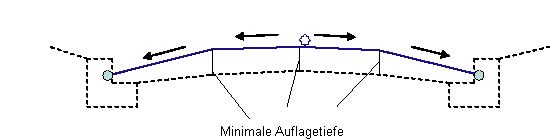

Dieser Querschnittsbestandteil wird verwendet, um einen vierspurigen 3D-Profilkörper zwischen Straßengraben (zwischen Flusslinien) auf beiden Seiten aufzulegen. Hierbei werden die erforderlichen Neigungs- und Querneigungsdifferenzbereiche berücksichtigt. Er unterscheidet sich von AuflageUnterbrochenOberflächeZwischenRänder dahingehend, dass er auf vorhandenen Straßengräben bis zu einem bekannten Längenschnitt auf der Bordsteinkante und nicht zwischen bekannten Auskragungspunkten aufliegt.
Der Zuordnungspunkt befindet sich in der Nähe des Dachprofilpunktes des Querschnittsbestandteils. Da der Querschnittsbestandteil Fahrspuren auf beiden Seiten des Dachprofils positioniert, befindet sich der Zuordnungspunkt in der Regel am Basislinienpunkt des Querschnitts. In der Entwurfsdarstellung ist dieser Punkt mit dem Dachprofilpunkt identisch. Im 3D-Profilkörperstatus ist es möglich, dass der Gradientenpunkt (oder Basisliniensymbolpunkt) nicht mit dem Dachprofilpunkt identisch ist, da sich die Berechnung von Versatz und Höhe des Dachprofilpunkts nach den Eingabedaten beispielsweise für linken und rechten Versatz (Bordsteinkante) richtet.

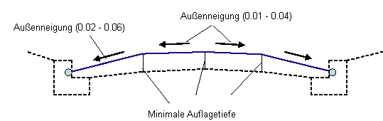

Neigung des inneren und äußeren Fahrbahnbelags
Es wird geprüft, ob die aus den vorherigen Schritten resultierenden Auflageverknüpfungen innerhalb der Neigungstoleranzen für die inneren und äußeren Fahrspuren liegen. Wenn die Neigungen innerhalb der Toleranz liegen, handelt es sich um eine einfache Auflage wie im folgenden Diagramm gezeigt.

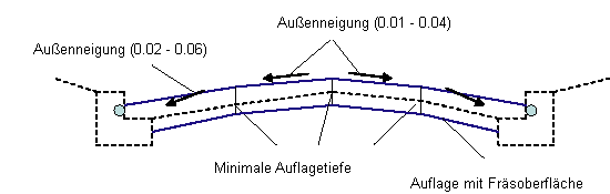

Wenn die Auflageverknüpfungen zu steil sind, die maximale Querneigungsdifferenz an der Mittellinie überschritten oder der Wert für die minimale Dachprofil-Abschrägung nicht erreicht wird, werden einige oder alle Verknüpfungen auf ihre Höchstneigungen abgeflacht. Fräsoberflächen werden eingefügt, um die minimalen Auflagetiefen an den Viertelpunkten und der Mittellinie zu halten.
Wenn die Auflageverknüpfungen zu flach sind, wird die Tiefe der Auflage erhöht, um die Mindestneigungen zu erreichen. Wenn hierdurch zu viel Querneigungsdifferenz entsteht, müssen eventuell weitere Anpassungen und Fräsungen durchgeführt werden. Im folgenden Diagramm wird die Auflage mit der Fräsvariante veranschaulicht.

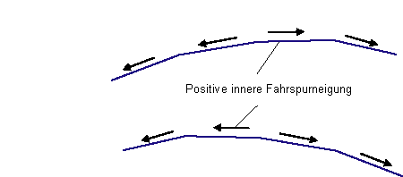

Sonderfälle
Eine positive Neigung ist für eine Innenverknüpfung zulässig, wenn die andere Innenverknüpfung über eine negative Neigung verfügt wie unten gezeigt.
