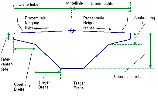

Breite links
Breite der linken Seite der Brückentafel
Numerisch, positiv
5.34 m
17.8 ft
Breite rechts
Breite der rechten Seite der Brückentafel
Numerisch, positiv
5.34 m
17.8 ft
Links - Querneigung verwenden
Gibt an, dass die Überhöhungsneigung auf der linken Seite der Brücke verwendet werden soll.
Liste der Optionen: Nein, Neigung Fahrspur innen, Neigung Fahrspur außen
Linke Vorgabeneigung
Gibt die Vorgabeneigung für die linke Seite der Brücke an, wenn keine Überhöhungsneigung festgelegt ist
Numerisch
-2.0%
Rechts - Querneigung verwenden
Gibt an, dass die Überhöhungsneigung auf der rechten Seite der Brücke verwendet werden soll.
Rechte Vorgabeneigung
Gibt die Vorgabeneigung für die rechte Seite der Brücke an, wenn keine Überhöhungsneigung festgelegt ist
Numerisch
-2.0%

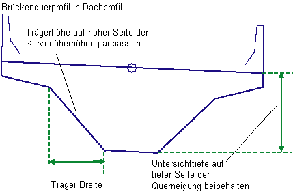

Untersicht Tiefe
Vertikaler Abstand zwischen Rand der Brückentafel und Untersicht
Numerisch, positiv
2.0 m
6.67 ft
Rand Tiefe
Stärke der Brückentafel am Rand
Numerisch, positiv
0.150 m
0.5 ft
Ansatz Tiefe
Vertikaler Abstand zwischen Rand der Brückentafel und Ansatz der Auskragung
Numerisch, positiv
0.300 m
1.0 ft
Überhang Breite
Breite des Überhangs
Numerisch, positiv
1,2 m
4.0 ft
Träger Breite
Breite des Trägers
Numerisch, positiv
2.0 m
6.67 ft

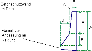

Betonschutzwand A (mm oder Zoll)
Höhe der Betonschutzwand in der Mitte des Mittelstreifens
Numerisch, positiv
810 mm
32 in
Betonschutzwand B (mm oder Zoll)
Wie im Diagramm dargestellt
Numerisch, positiv
131 mm
4.5 in
Betonschutzwand C (mm oder Zoll)
Numerisch, positiv
59 mm
2 in
Betonschutzwand D (mm oder Zoll)
Numerisch, positiv
125 mm
5 in
Betonschutzwand E (mm oder Zoll)
Numerisch, positiv
557 mm
22 in
Betonschutzwand F (mm oder Zoll)
Numerisch, positiv
178 mm
7 in

Verhalten
Der Querschnittsbestandteil erstellt die Verknüpfungen für die Brückentafel und Unterkonstruktion auf Basis der angegebenen Eingabeparameterwerte. In der Querneigung wird nicht die gesamte Struktur gedreht. Der Wert für Untersicht Tiefe wird vom gegebenen Wert von dem oberen Tafelrand aus an der niedrigen Seite der Brücke gehalten und die Höhe des Trägers wird am Hochrand zum Ansatz der Tafel angepasst.
Wenn Mit Barrieren True ist, werden an den linken und rechten Tafelrändern Betonschutzwandquerprofile (New-Jersey-Profil) hinzugefügt. Die Neigungen der Betonschutzwandsockel werden an die Tafelneigungen angepasst.
