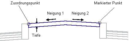

MittelstreifenErhöhtMitDachprofil
Dieser Querschnittsbestandteil fügt Verknüpfungen für einen erhöhten Mittelstreifen mit konstanter Neigung zwischen zwei Punkten ein.
Verwenden Sie zuerst den Querschnittsbestandteil MarkierterPunkt, wenn der Anschlusspunkt nicht bereits markiert wurde.
Zuordnung
Der Zuordnungspunkt kann sich an einem beliebigen Rand der Mittelstreifen-Deckschicht befinden. Der markierte Punkt muss sich an dem gegenüberliegenden Rand befinden.

Tiefe
Tiefe der Mittelstreifenkappe. Kann für Mittelstreifen ohne Belag null sein.
Numerisch, positiv
0.100 m
0.333 ft
Neigung 1 - Querneigung verwenden
Gibt an, dass eine Überhöhungsneigung für den Mittelstreifen zum Dachprofilpunkt verwendet werden soll.
Auswahlliste Nein
Neigung 1 Vorgabe
Gibt die Vorgabeneigung für Neigung 1 an, wenn keine Überhöhungsneigung festgelegt ist Numerisch - 2 %
Neigung 2 - Querneigung verwenden
Auswahlliste Nein
Neigung 2 Vorgabe
Gibt die Vorgabeneigung für Neigung 2 an, wenn keine Überhöhungsneigung festgelegt ist Numerisch - 2 %

Der Dachprofilpunkt des Mittelstreifens wird durch Schnittlinien berechnet, die sich mit den angegebenen Neigungen zwischen dem Zuordnungspunkt und dem markierten Punkt erstrecken. Wenn kein Schnittpunkt gefunden wird, wird der Mittelstreifen nicht eingefügt. Wenn eine Tiefe ungleich null angegeben ist, wird die Unterkante der Mittelstreifenverknüpfung parallel zur Oberkante eingefügt und vertikale Verknüpfungen werden hinzufügt, um die Profilart zu schließen.
Unterstützung für Querneigungsdrehachse
Dieser Querschnittsbestandteil kann mit allen Drehpunktmethoden verwendet werden.
Dieser Querschnittsbestandteil erstellt ein erhöhtes Dachprofil. Sogar bei Verwendung in einer baulich getrennten Straße mit Dachprofil liegt die Mitte des Mittelstreifens höher als die Mittelstreifenkanten.
