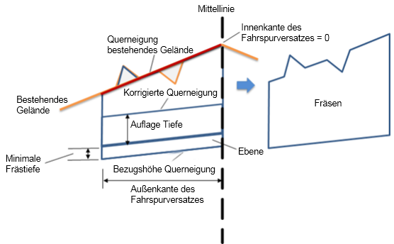

Mit diesem Querschnittsbestandteil wird an einer Seite einer vorhandenen Straße eine Auflageschicht hinzugefügt (je nach Erfordernis mit einer zusätzlichen Nivellierungs- oder Frässchicht).
Der Zuordnungspunkt ist der Innenkantenpunkt der Auflageschicht mit Deckschicht-Querneigung.
Hinweis: Alle Bemaßungen sind in Meter oder Fuß angegeben, wenn nicht anders vermerkt. Alle Neigungen sind in Länge/Höhe angegeben, wenn nicht durch das Prozentzeichen (%) als prozentuale Neigung gekennzeichnet.

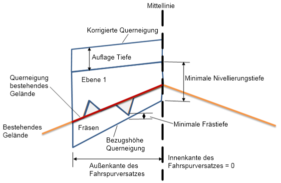

| Auflagenneigungsoptionen | Gibt die Optionen für die Auflagenneigung an.
Tipp: Flattern ist ein Begriff, der verwendet wird, um zu beschreiben, wie die korrigierte Querneigung für eine Auflage in einem Straßenerneuerungs-Querschnittsbestandteil berechnet wird. Die Ergebnisse des Flatterns unterscheiden sich je nach Neigungstoleranz und Neigungsdifferenz zwischen der bestehenden Geländequerneigung und der idealen Querneigung. Wenn die Neigungsdifferenz unter der Neigungstoleranz für den Querschnittsbestandteil liegt, wird der Fall als innerhalb der Toleranz betrachtet. Wenn die Neigungsdifferenz über der Neigungstoleranz für den Querschnittsbestandteil liegt, wird der Fall als außerhalb der Toleranz betrachtet.
Anmerkung: Die Neigungstoleranz ist ein absoluter Wert. Aus diesem Grund lautet sowohl bei einer Neigungsdifferenz von 0.4 % als auch von -0.4 % der absolute Wert 0.4 %. Wenn die Neigungstoleranz 0.5 % beträgt, wird die absolute Neigungsdifferenz von 0.4 % als innerhalb der Toleranz betrachtet.
Benutzerdefiniert | Benutzerdefiniert ohne Flattern |
| Ideale Querneigung | Legt die benutzerdefinierte ideale Querneigung fest. | Numerisch | -2.00 % |
| Fahrstreifenbreite | Breite des Fahrstreifens, bestimmt durch den Versatz der Außenkante des Fahrstreifens von der Innenkante des Fahrstreifens. | Numerisch | 12.000 m |
| Längsschnitt-Optionen verwenden | Legt fest, ob die Auflageinnenkante an einen Längsschnitt gebunden, ob die Höhe auf die minimale Nivellierungstiefe angepasst oder ob sie auf dem vorherigen Querschnittsbestandteil gesperrt wird.
Benutzerdefiniert | Minimale Nivellierungstiefe |
| Minimale Nivellierungstiefe | Die minimale Nivellierungstiefe zwischen der Unterkante der Frässchicht und der Unterkante der Auflageschicht. | Numerisch | 0.600 m |
| Minimale Frästiefe | Die minimale Frästiefe zwischen der Unterkante der Frässchicht und der Unterkante der bestehenden Geländeschicht. | Numerisch | 0.300 m |
| Neigung Toleranz | Toleranz für die Abweichung der Auflageneigung. | Numerisch | 0.50 % |

Im Folgenden sehen Sie ein Beispiel für den Fall, wenn Längsschnitt verwenden in den Längsschnitt-Optionen ausgewählt wurde und die Auflage unterhalb des bestehenden Geländes platziert wird.

| L5, L6 | Nivellierung | Für die Nivellierungsvariante |
| L7, L8 | Fräsen | Für die Fräsvariante |
| L9 | Nivellierung, Fräsung, Bezugshöhe | Verknüpfungen für die Frässchicht |
| S1 | Auflage | Bereich zwischen Ober- und Unterkante der Auflage. Diese Fläche überlappt die Nivellierungsfläche, wie im folgenden Code-Diagramm dargestellt. |
| S2 | Nivellierung | Fläche oberhalb des vorhandenen DGM und unterhalb der Auflageunterkante (Nivellierungsvariante) |
| S3 | Fräsen | Fläche zwischen der Unterkante des bestehenden DGM und der Unterkante der Fräsung (Fräsvariante) |
