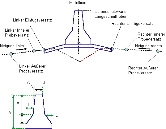

Dieser Querschnittsbestandteil verbreitert die vorhandene baulich getrennte Straße, indem ab den Fahrspurrändern nach innen über einen abgesenkten Mittelstreifen verlängert wird. An der Mittellinie befindet sich eine symmetrische Schutzwand. Die Neigungen der Mittelstreifen können leicht von den vorhandenen Neigungen abweichen, damit die beiden Seite an der Mittellinie zusammentreffen oder um die Oberkante der Schutzwand an einen Längsschnitt anzupassen.

Bemaßung A (mm oder Zoll)
Höhe der Betonschutzwand von der Basis der hohen Seite des Mittelstreifens zur Oberkante der Schutzwand
Numerisch, positiv
810 mm
32 in
Bemaßung B (mm oder Zoll)
Wie im Diagramm dargestellt.
Numerisch, positiv
232
9 in
Bemaßung C (mm oder Zoll)
Numerisch, positiv
59 mm
2 in
Bemaßung D (mm oder Zoll)
Numerisch, positiv
125 mm
5 in
Bemaßung E (mm oder Zoll)
Numerisch, positiv
557 mm
22 in
Bemaßung F (mm oder Zoll)
Numerisch, positiv
178 mm
7 in

Die linken und rechten Neigungen werden zwischen den Probepunkten der jeweiligen Seite berechnet.
Falls der Längsschnitt der Oberkante der Schutzwand nicht angegeben ist:
Wenn der Längsschnitt für die Oberkante der Betonschutzwand als Zielparameter angegeben wird:
Ausgabeparameter
Keine.
Verhalten in der Entwurfsdarstellung
In der Entwurfsdarstellung werden ein Mittelstreifen und eine Schutzwand mit den festen Bemaßungen gezeichnet wie unten gezeigt. Dieselbe Abbildung wird für den Querschnittsbestandteil AuflageMittelstreifenAsymmetrisch in der Entwurfsdarstellung gezeichnet.
