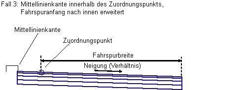

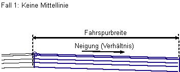

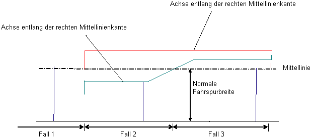

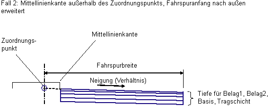

Es kann vorkommen, dass die Achse, die die Kante des Mittelstreifens definiert, nicht vorhanden ist (Fall 1), außerhalb der Straßenmittellinie liegt (Fall 2) oder innerhalb der Mittellinie liegt (Fall 3). Wenn Sie diesen Querschnittsbestandteil verwenden möchten, müssen separate Achsen die linke und rechte Kante des Mittelstreifens definieren. Gegebenenfalls ist es notwendig, für jeden Mittelstreifen einen separaten 3D-Profilkörperbereich zu definieren.

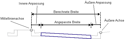

Wird verwendet, wenn sich die Achse der Mittelstreifenkante in einem festen Versatz von der tatsächlichen Fahrbahnkante (z. B. an der hinteren Seite des Bordsteins) befindet. Die berechnete Fahrspurbreite wird an diesen Versatz angepasst (siehe Diagramm).

Wird verwendet, wenn sich die Achse für Breitensteuerung der Außenfahrspur in einem festen Versatz von der tatsächlichen Fahrbahnkante (z. B. an der hinteren Seite des Bordsteins) befindet. Die berechnete Fahrspurbreite wird an diesen Versatz angepasst (siehe Diagramm).

Außenkante der Fahrbahn: Die Breite der Außenkante der Fahrbahn kann durch eine feste numerische Breite definiert oder anhand einer Achse überschrieben werden. Die Höhe wird ermittelt, indem die angegebene Neigung für die Fahrspurbreite angewendet wird (falls kein Längsschnitt für Äußere Höhe angegeben ist). In diesem Fall wird die Höhe des äußeren Rands mit dem Längenschnitt verbunden und die Neigung wird angepasst.
Die Position des inneren Rands der Fahrbahn wird auf Basis der drei im vorangehenden Diagramm gezeigten Fälle berechnet. Wenn keine Achse der Mittelstreifenkante vorgegeben ist oder die vorgegebene Achse nicht an einer Stationierung gefunden wird, wird die Innenkante am Zuordnungspunkt gehalten (Fall 1). Wenn eine Achse der Mittelstreifenkante vorgegeben ist und sich diese Achse außerhalb des Zuordnungspunktes der Fahrspur befindet, wird die Innenkante vom Zuordnungspunkt an der Fahrspurneigung nach außen verschoben (Fall 2). Wenn sich die Achse der Mittelstreifenkante innerhalb des Zuordnungspunktes der Fahrspur befindet, wird die Innenkante vom Zuordnungspunkt an der Fahrspurneigung nach innen verschoben (Fall 3).
Innere und äußere Anpassungen: Die Parameter Innere Anpassung und Äußere Anpassung werden bereitgestellt, falls die Achse, die für den Mittelstreifen- oder Fahrspurrand verwendet wird, sich in einem festen Versatz vom tatsächlichen Fahrbahnrand befindet. Beispiel: Die Achse, die für die Mittelstreifenkante verwendet wird, befindet sich nicht am Fahrbahnbelagsrand, sondern an der hinteren Seite des Bordsteins. In diesem Fall sollte der Parameter Innere Anpassung auf die Breite des Bordsteins eingestellt werden.

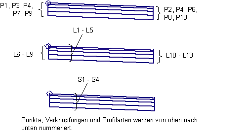

Punkt-, Anschluss- und Profilcodes
In der folgenden Tabelle werden die Punkt-, Verknüpfungs- und Profilartcodes für diesen Querschnittsbestandteil aufgeführt, denen Codes zugewiesen sind. Punkt-, Verknüpfungs- und Profilartcodes für diesen Querschnittsbestandteil, denen keine Codes zugewiesen sind, sind nicht in der Tabelle enthalten.
